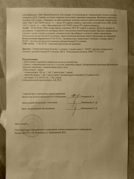

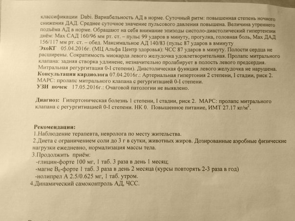

Сегодня забрал акт из больницы, с которым завтра идти в военкомат, прошу сказать на какое решение военкомата мне завтра надеяться ?
Заключительный диагноз : Гипертоническая болезнь 1 степени, 1 стадии, риск 2. МАРС: пролапс митрального клапана с регургитиацией 0-1 степени. НК 0. Повышенное питание, ИМТ 27.17

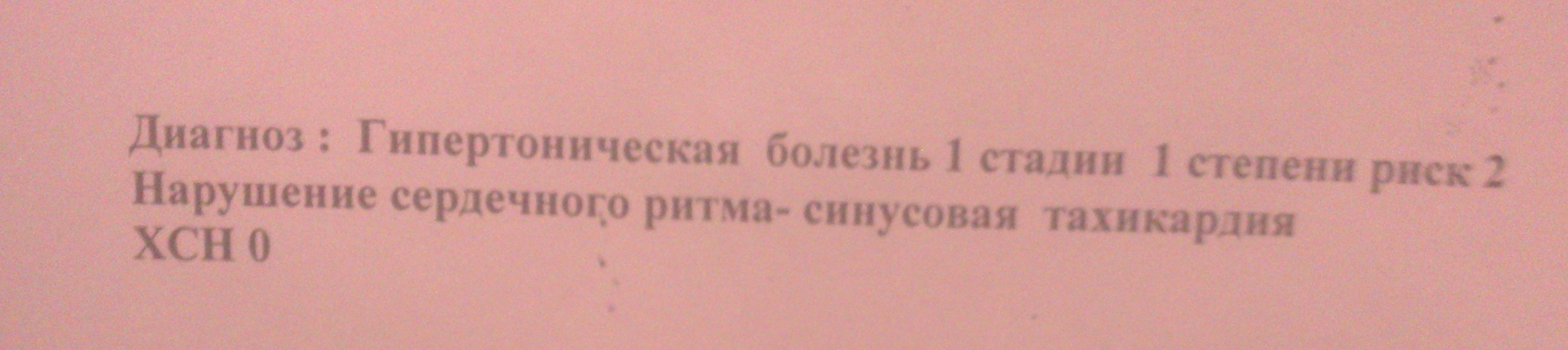

Осенью прошлого года на ЭКГ была синусовая тахикардия, поэтому в этом призыве направили кроме обычного ЭКГ ещё на ЭКГ под нагрузкой. Снова показало синусовую тахикардию. Направили на обследование. В направлении главный врач военкомата написала «ds: НЦД по гипертоническому типу». Провели ЭхоКГ, сутки мониторили ЭКГ и АД (не стационарно, оправляли домой). И вот на скриншоте заключение кардиолога. До этого не жаловался, не обследовался, диагноз ВСД не ставили. Дополнительно есть только сделанная осенью терапевтом военкомата пометочка в личном деле карандашом «140/90», и то которую вроде как стёрли.
Годен?

Т.е. должно быть:
- обследование в стационарных условиях,
Поскольку у Вас стационарного обследования не имеется, то необходимо приобщить представленные данные о наличии у Вас ГБ к Вашему личному делу призывника, написав соответствующее заявление, после чего Вас будут обязаны отправить на стационарное обследование.
