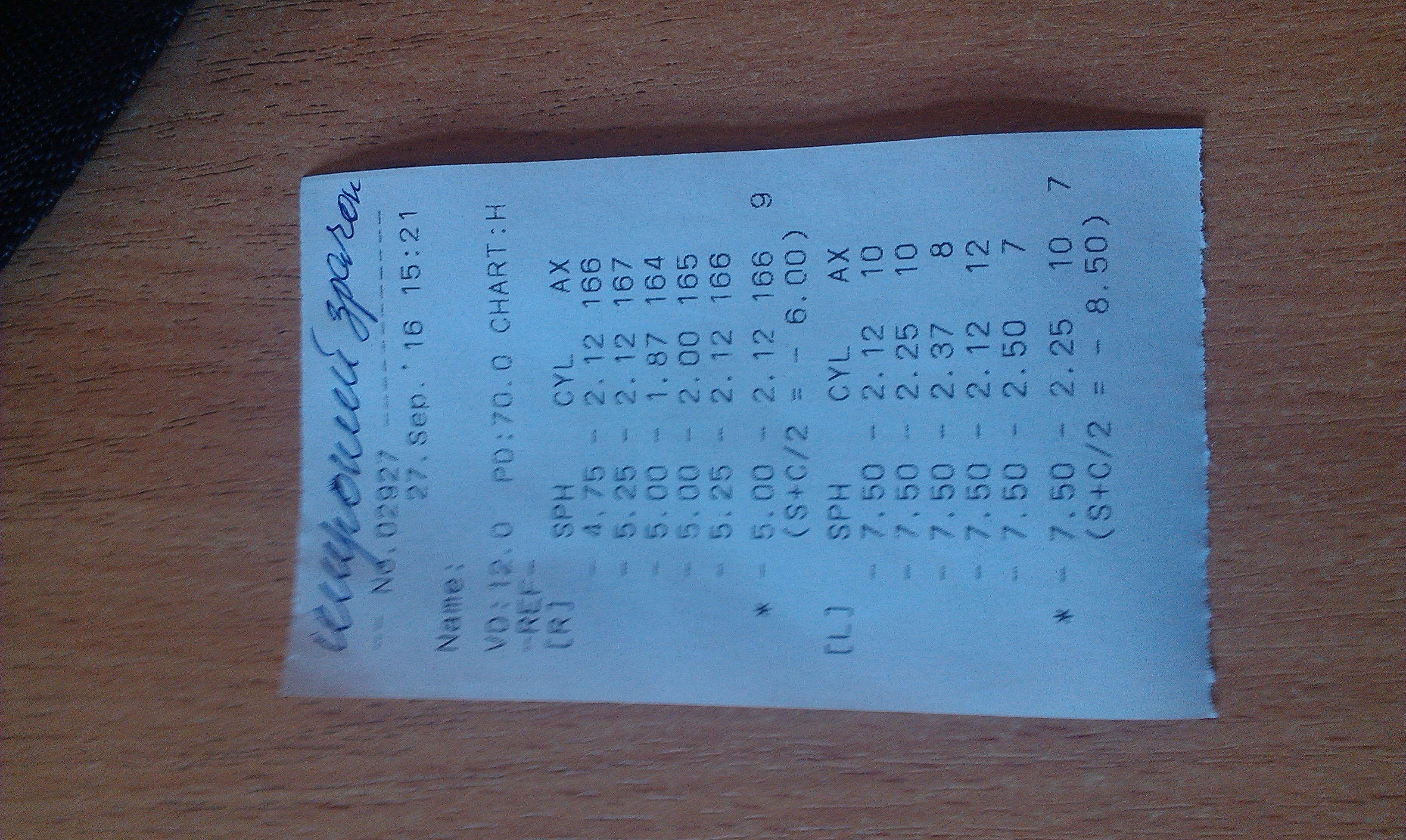

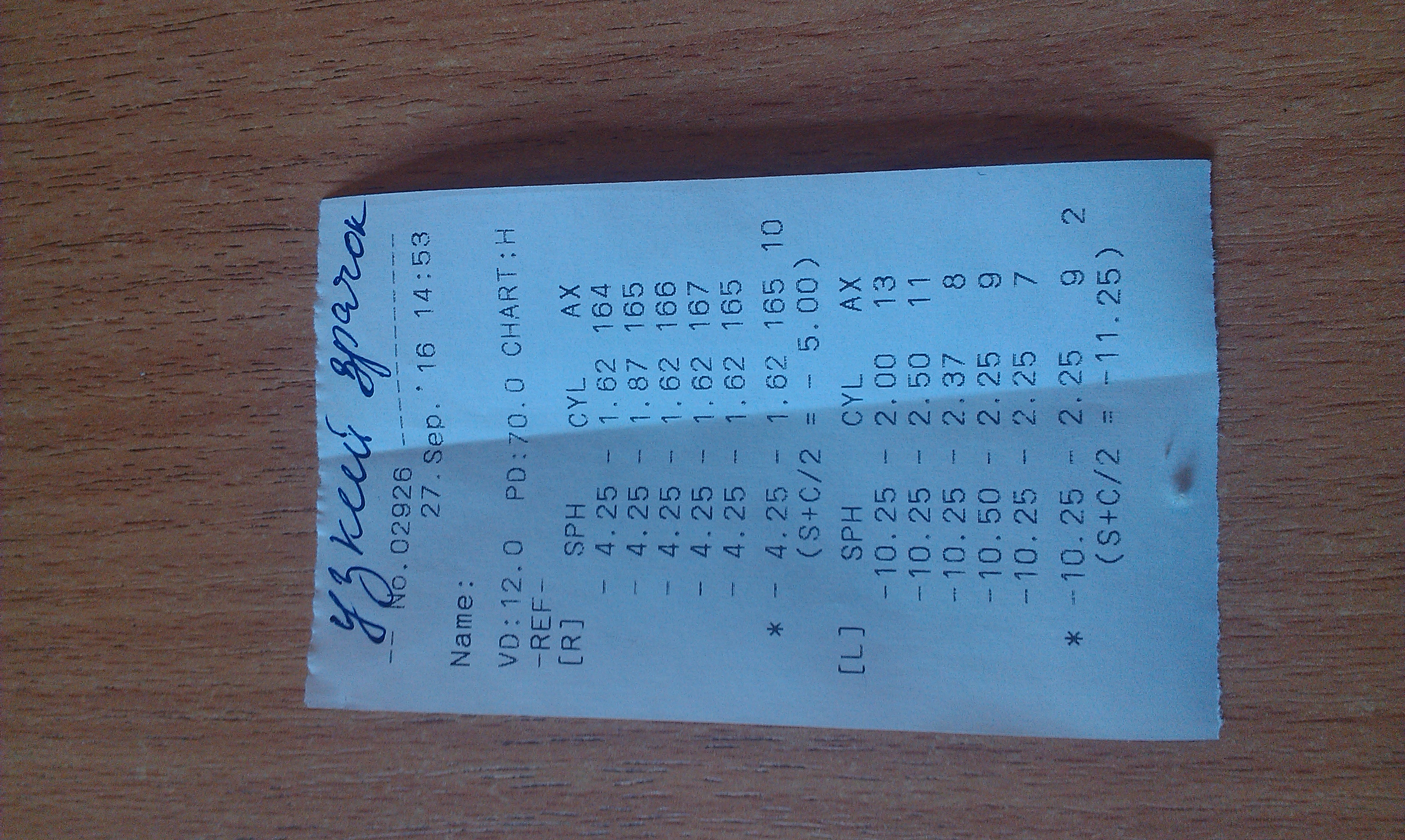

Поясните, пожалуйста, на счет миопии: везде значения не больше 4,75??? Я немного не понял на счет этого. Спасибо.
#47788
Для установления точной степени миопии необходимо провести транспозицию результатов авторефрактометрии, третьим правилом которой является алгебраическая (т.е. с учетом знака) сумма показателей Sph и Cyl, в Вашем случае она составляет: -4,75 + - 2,0 = -6,75, при этом, берется большее значение.

Простите, еще один вопрос: рефрактометрия всегда в состоянии циклоплегии производится? Окулист в военкомате может сказать, что это данные на зрачок без закапывания? Просто я помню, что мне закапывали, но проверяли глазное дно. Запутался в терминах))) Надеюсь, изъяснился правильно
#47901
Да, рефрактометрия должна быть в состоянии циклоплегии, т.е. на широкий зрачок, поэтому сначала должны закапывать, а потом смотреть - данное положение напрямую указано в ст. 34 РБ:
