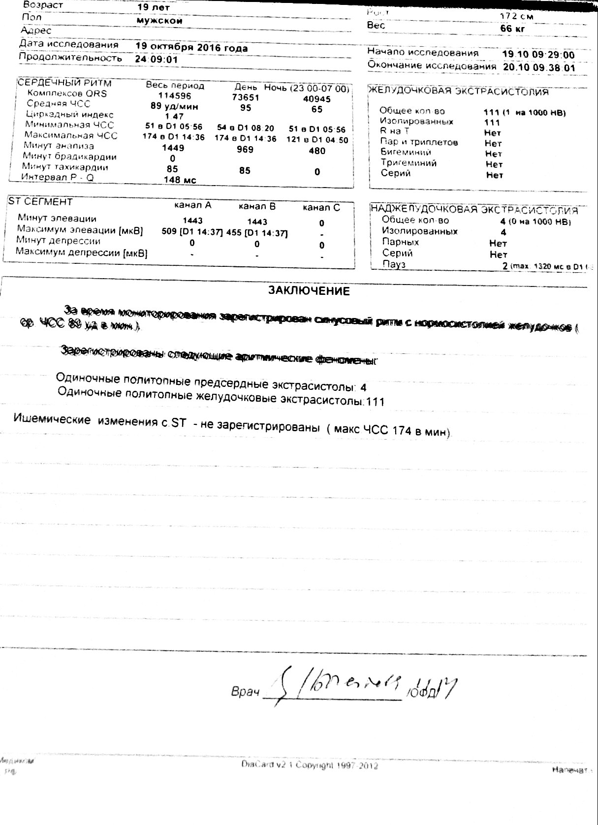

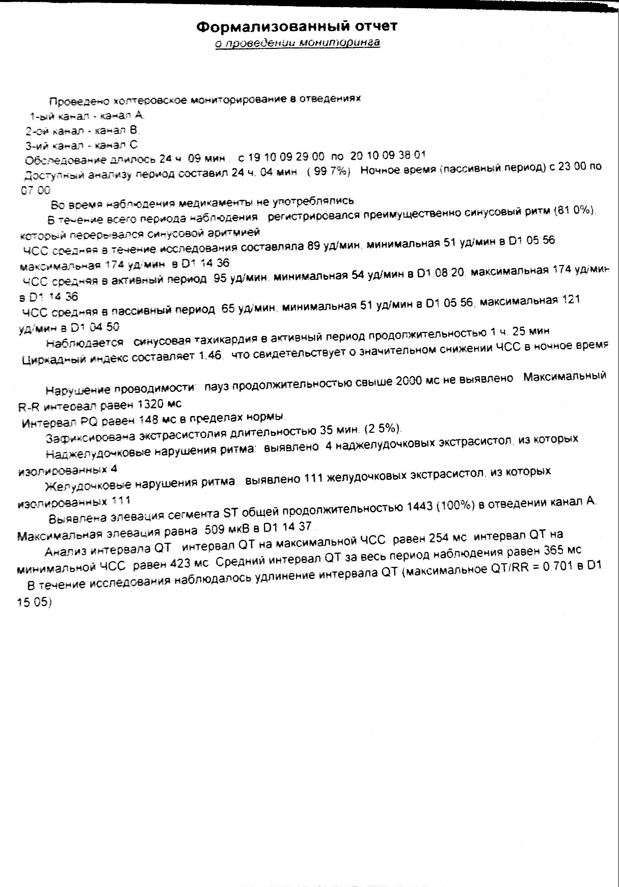

Проходил месяц назад екг, результаты ниже, военком названивает спрашивает -что с сердцем вопрос решил? Я ответил, что нахожусь на амбулаторном лечении. Сегодня сходил к кардиологу котры приписал мне таблетки, я ввёл дневник с помощью прибора который измеряет давление, просмотрев дневник она сказала что ещё месяц будешь пить таблетки и потом пойдёшь на повторное екг.

Добрый день,
Вам необходимо получить полное развёрнутое заключение кардиолога/терапевта со сформулированным заключительным диагнозом по поводу выявляемой в рамках наблюдения патологи со стороны сердечно-сосудистой системы.
В соответствии со статьёй 42 "Расписания болезней" стойкие, не поддающиеся лечению нарушения ритма сердца и проводимости в том числе желудочковая экстрасистолия III - V по B.Lown градации относятся к пункту "а".
Лица со стойкими нарушениями ритма сердца и проводимости длительностью более 7 суток, требующими антиаритмической терапии или катетерной абляции и возобновляющимися после прекращения лечения, освидетельствуются в зависимости от ФК сердечной недостаточности. При отсутствии или наличии сердечной недостаточности I, II ФК освидетельствование проводится по пункту "в".

По результатам суточного мониторинга можно определить фК? По этим результатам выше.

функциональный класс определяет лечащий врач-кардиолог, который вас наблюдает
