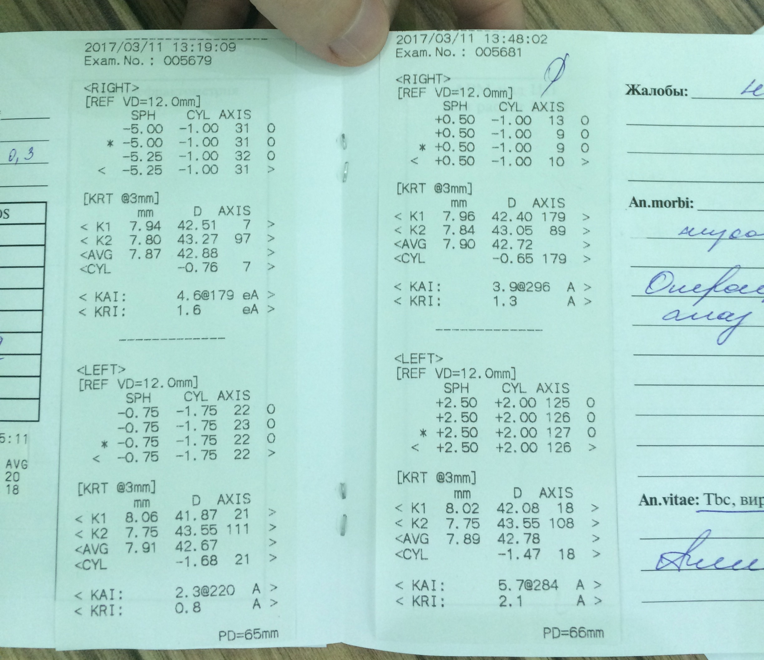

Здраствуйте, хотелось бы задать пару вопросов:
1) скажите, пожалуйста, годен ли с такими показателями зрения?
Насколько мне известно, до использования атропина я не годен, так как выходит больше -6. А после закапывания атропина зрение кардинально улучшается.
2) как рассчитывается разница рефракции в двух главных меридианах? Складывается сфера и цилиндр?
3) можно ли отказаться от мидриатиков, сказав, что аллергия на все препараты?
Снизу прилагаю заключение врача и данные рефрактрометрии до и после закапывания атропина. Спасибо!
#58766
Судя по всему Вам проводили сначала просто авторефрактометрию, после чего капали мидриатик (расширитель зрачка - артикаин) и снова проводили авторефрактометрию уже в состоянии циклоплегии - именно результаты последней авторефрактометрии должны учитываться при освидетельствовании:
"Отказаться от мидриатика сославшись на аллергию на все препараты" - это уже что-то совсем бессмысленное, Вам уже его закапали и установили истинные показатели, которые и должны учитываться при определении категории годности.
Сфера и цилиндр должны складываться, но опять же, результаты первой авторефрактометрии не могут браться в учет.
Разница между двумя результатами авторефрактометрии у Вас объясняется наличием в первом случае спазма аккомодации, который также отражен в диагнозе:
При спазме или парезе аккомодации на одном или обоих глазах после безуспешного лечения в стационарных условиях категория годности к военной службе определяется по статье 34 или 35 расписания болезней в зависимости от остроты зрения с коррекцией и степени аметропии, возвращающихся к прежнему уровню после неоднократной циклоплегии.
Таким образом, учитывая представленные данные, оснований для освобождения от призыва у Вас не имеется.

Просто дело в том, что я проходил самостоятельно обследование в частной клинике. И теперь узнав, что после капель зрение кардинально улучшается думаю при отправке с военкома на мед обследование отказаться от мидриатиков, сказав про аллергию. Такое реально вообще?
И Насколько я понял, если учитывать результаты рефрактометрии после закапывания, у меня астигматизм на левом глазу с
разницей рефракции в двух главных меридианах составляет 4,5 (так как Вы сказали нужно складывать сферу и цилиндр). А это уже статья 34.б. Значит не годен?
#58859
"И теперь узнав, что после капель зрение кардинально улучшается думаю при отправке с военкома на мед обследование отказаться от мидриатиков, сказав про аллергию. Такое реально вообще?" - уже ответил на данный вопрос, читайте внимательно сообщения, мидриатик необходим для установления истинных параметров зрения, которые Вам уже установили, выдуманная Вами аллергия здесь вообще не причем.
Сфера и цилиндр складывается только при вычислении миопии или гиперметропии (т.е. первого показателя - сферы), для вычисления астигматизма ничего складывать не нужно, показатель цилиндра - это и есть степень астигматизма.
"...Традиционно, полученный при исследовании результат представляют в привычной записи: сфера-цилиндр-ось. При этом сила сферы равна величине рефракции в одном из главных меридианов астигматического глаза, а сила цилиндра – величине астигматизма. Ось цилиндра будет соответствовать направлению того меридиана, величина которого принята за сферу. Учитывая, что астигматизм не имеет знака, а является лишь разницей в величине рефракции в двух главных меридианах, в записи сфера-цилиндр-ось, он может быть как плюсовым, так и минусовым, в зависимости от того какой из меридианов корригируется сферической линзой. Таким образом, запись может быть представлена в двух вариантах – с положительным и отрицательным цилиндром. Переход от одного варианта к другому называется транспозицией. Транспозицию выполняют в три приема. Сначала меняют знак цилиндра на противоположный, затем изменяют ось цилиндра на 90º, далее выполняют пересчет сферы, которая будет соответствовать алгебраической сумме сферы и цилиндра в первоначальной записи.
Пример 1.
sph-1,0, cyl +4,0 ax 90º
Транспозиция:
cуl-4,0;
cyl-4,0 ax 180º;
sph+3,0, cyl-4,0 ax 180º..."
