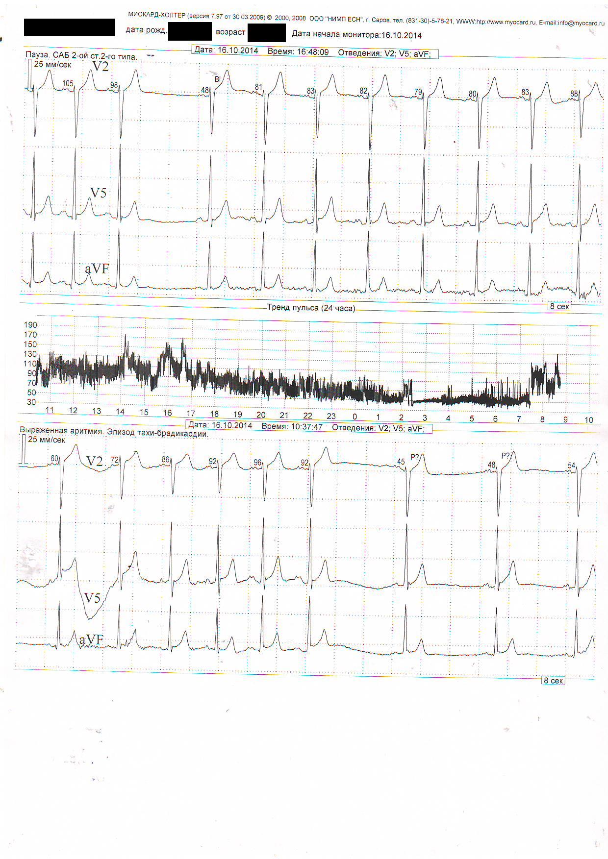

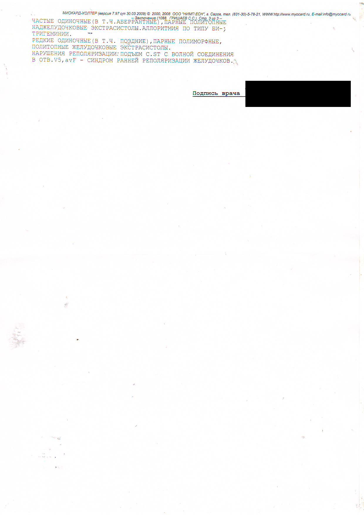

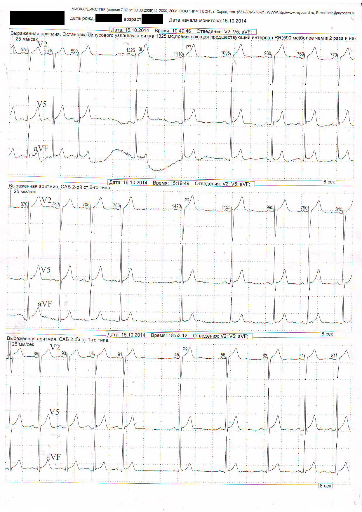

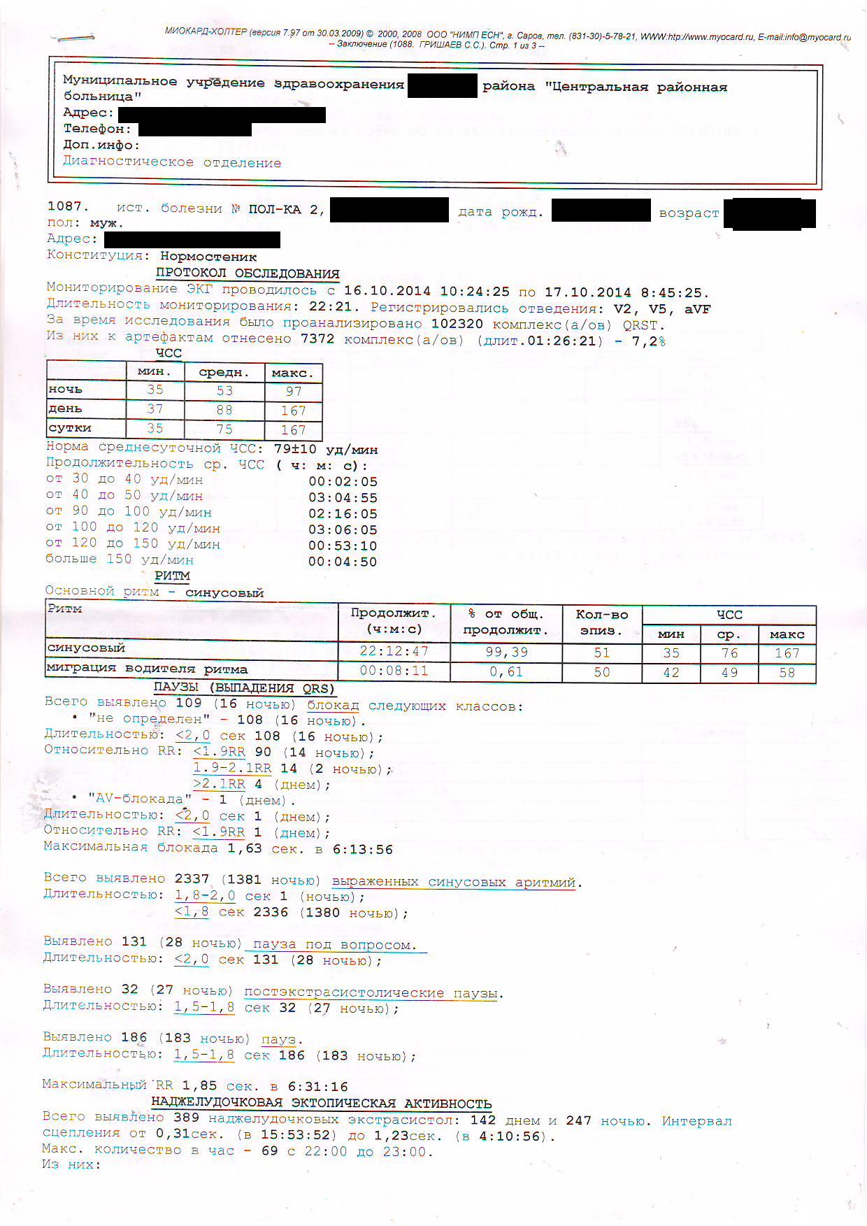

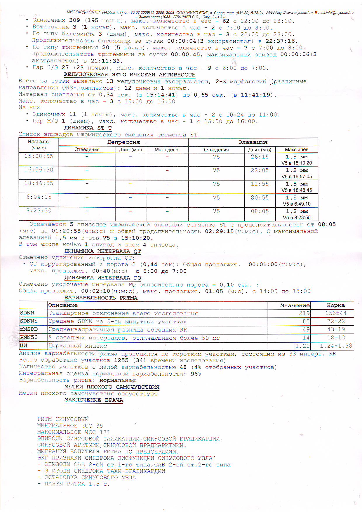

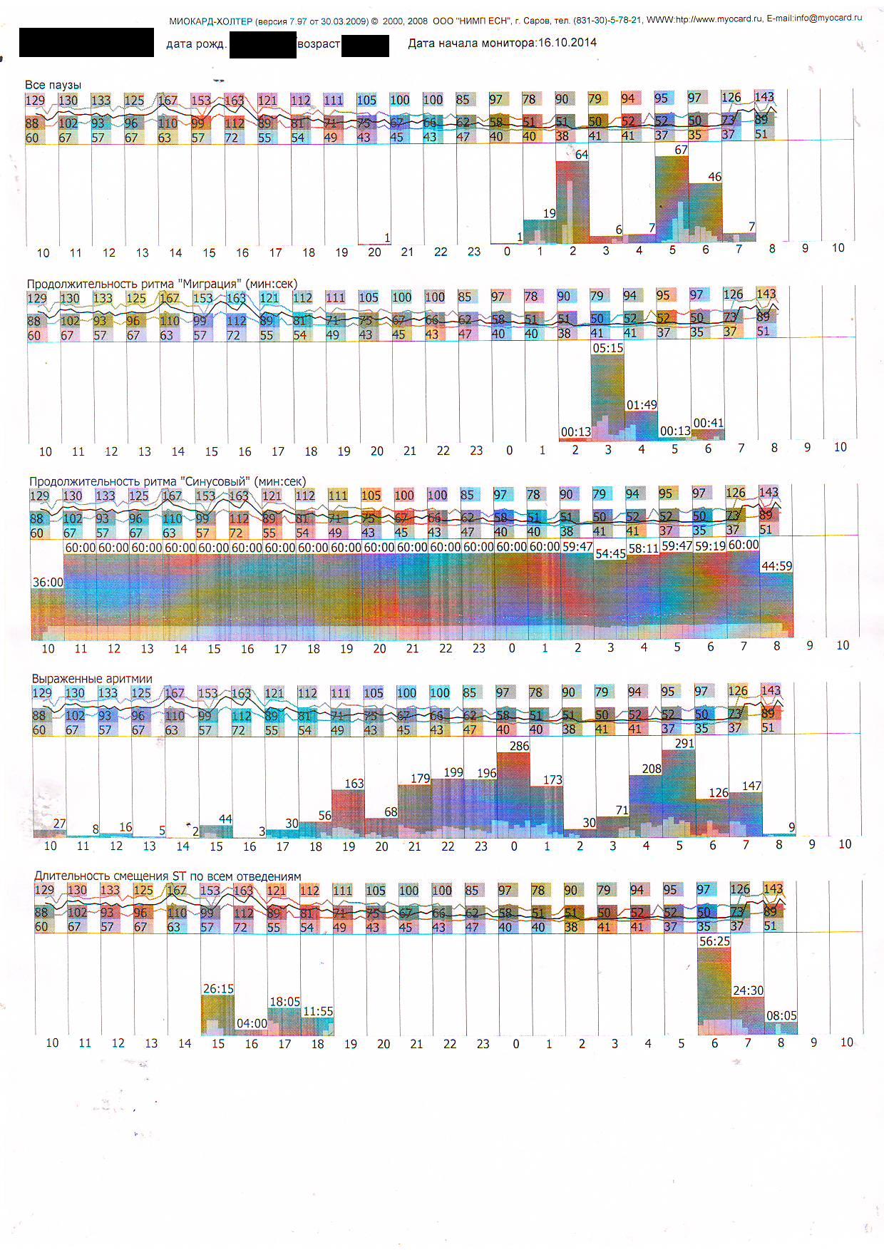

Здравствуйте, судари!
По направлению военкомата прошел процедуру и получил результат. Куча всего написано и не все понятно. Если есть возможность и время, пожалуйста, помогите с интерпретацией и смысловой взаимоувязке с положением о ВВК.
Заранее спасибо.
С уважением,
Сергей
#14851
Здравствуйте. Представленных данных недостаточно для ответа на поставленные вопросы. Необходимо заключение лечащего врача, который вас отправил на данное обследование.
Учитывая представленные данные можно предполагать СА локады 2 ст, которая согласно ст. 42РП п. "б" является основанием для освобождения от призыва:
Наличие у вас аритмии в виде синдрома дисфункции  синусового узла (не путать с синдромом слабости СУ) при условии что данное нарушение ритма будут носить стойкий характер (т.е.  длительностью более 7 суток, требующими антиаритмической терапии или катетерной абляции и возобновляющимися после прекращения лечения) может также служить основанием для освобождения от призыва по данному пункту.
