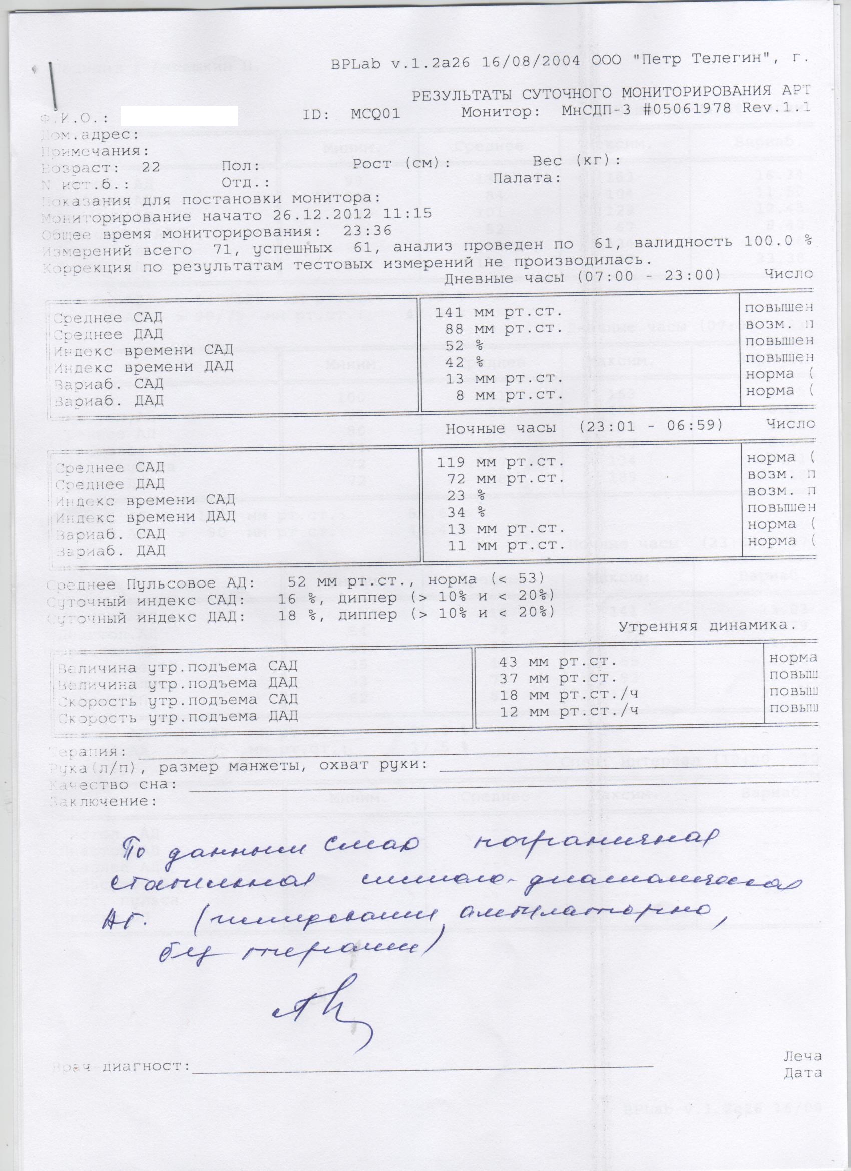

2) У меня по СМАДу были такие значения(есть скан): Дневные часы Среднее САД 141 Среднее ДАД 88. Ночные часы Среднее САД 119 среднее ДАД 72. В заключении написано: по данным СМАД пограничная (дальше не понятно) АГ. Могу ли я, допустим, через пол года снова пройти СМАД и поменять свой диагноз (на не пограничную)? И будет ли иметь значение предыдущего (пограничного) СМАДа для военкомата?
Данные показатели соответствуют гипертонии 1 степени (пограничной). Это соответствует пункту "г" статьи 43, цитирую:
К пункту «г» относится гипертоническая болезнь I стадии с пограничными показателями артериального давления (повышение преимущественно систолического от 140 до 149 мм рт. ст., а также диастолического от 90 до 94 мм рт. ст.).
Пункт "г" статьи 43 является призывным - категория годности "Б-3" - годен с незначительными ограничениями.
Да, можете.
В данном случае бОльший вес имеют свежие результаты обследования.
