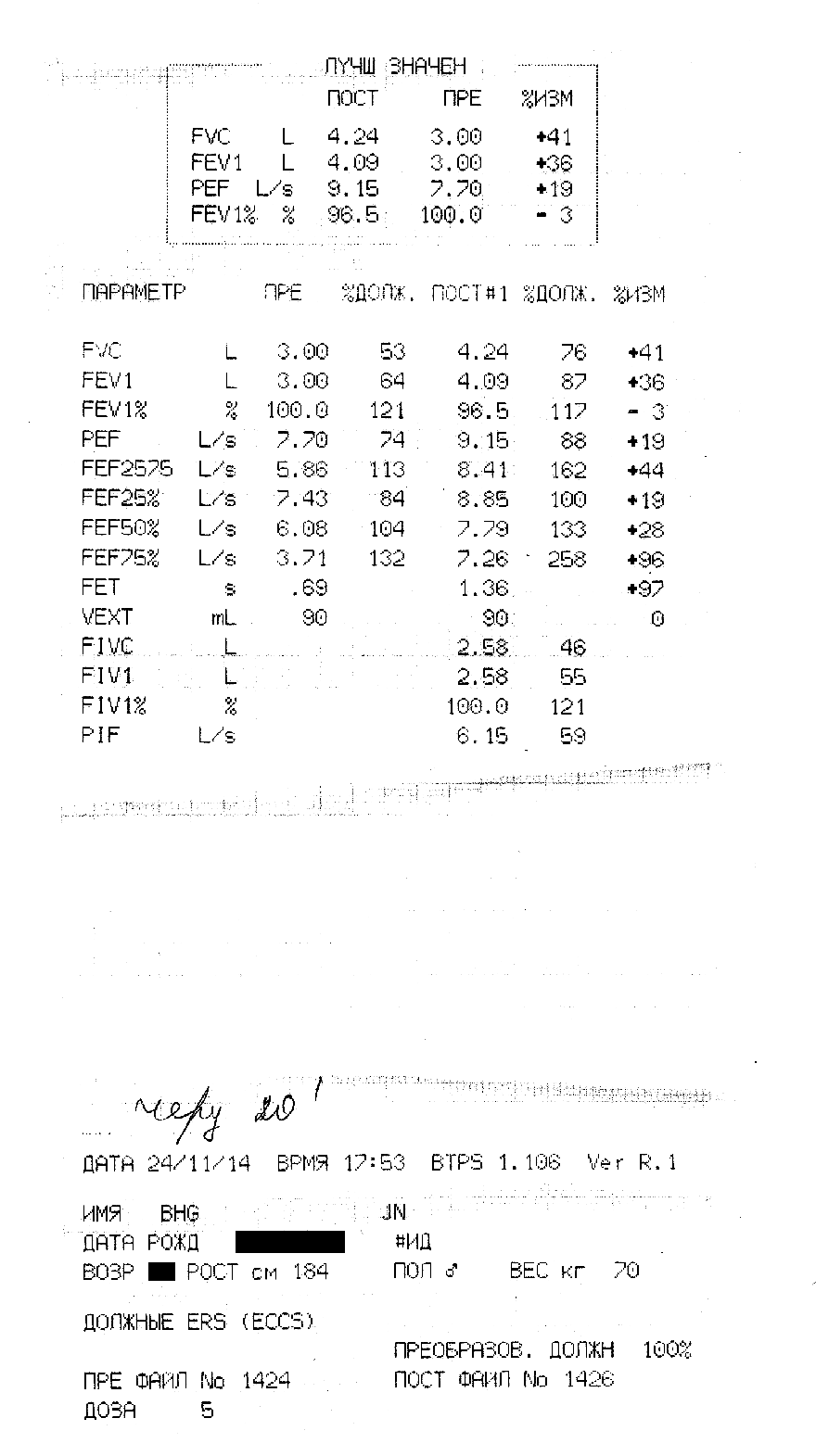

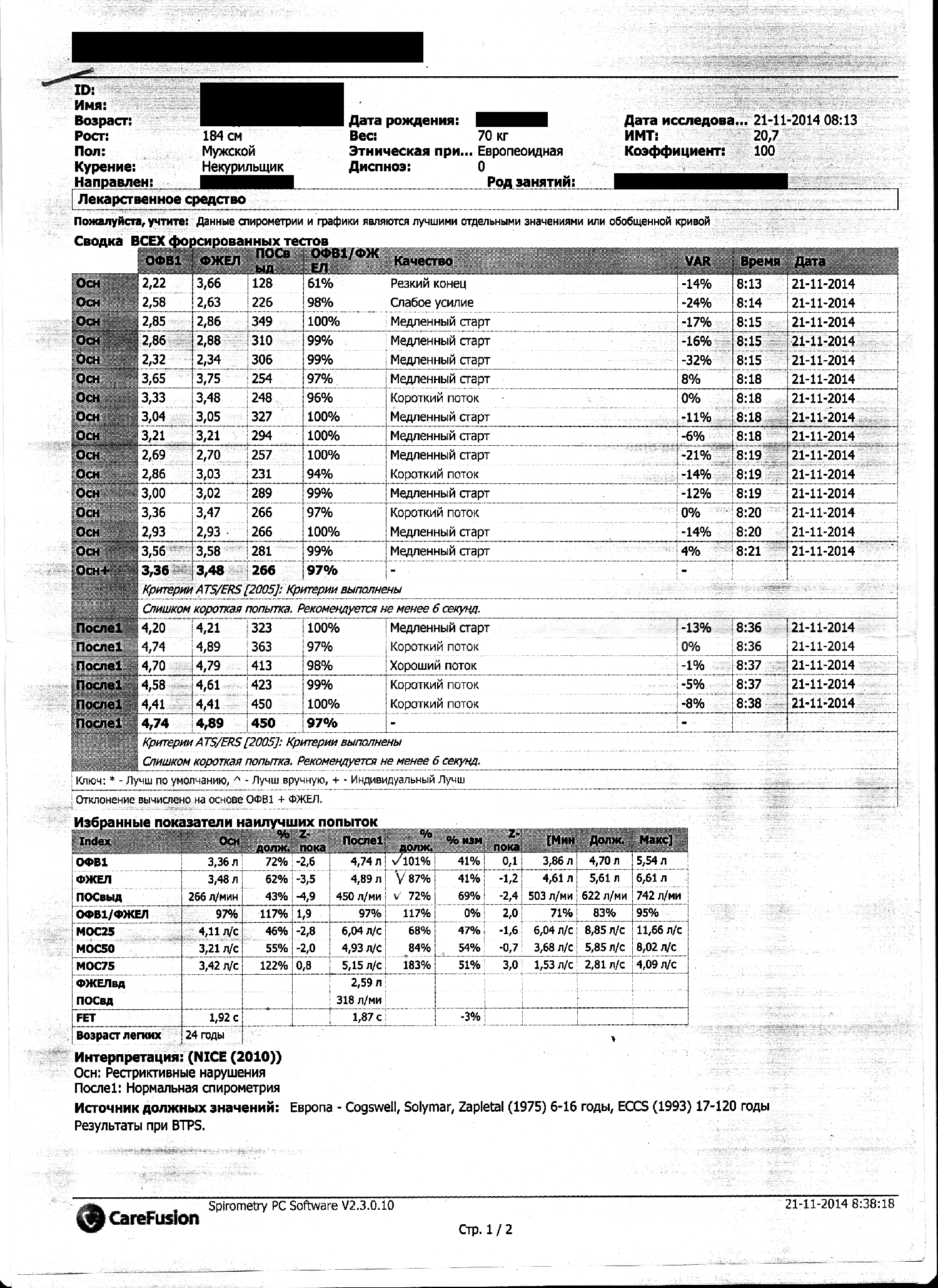

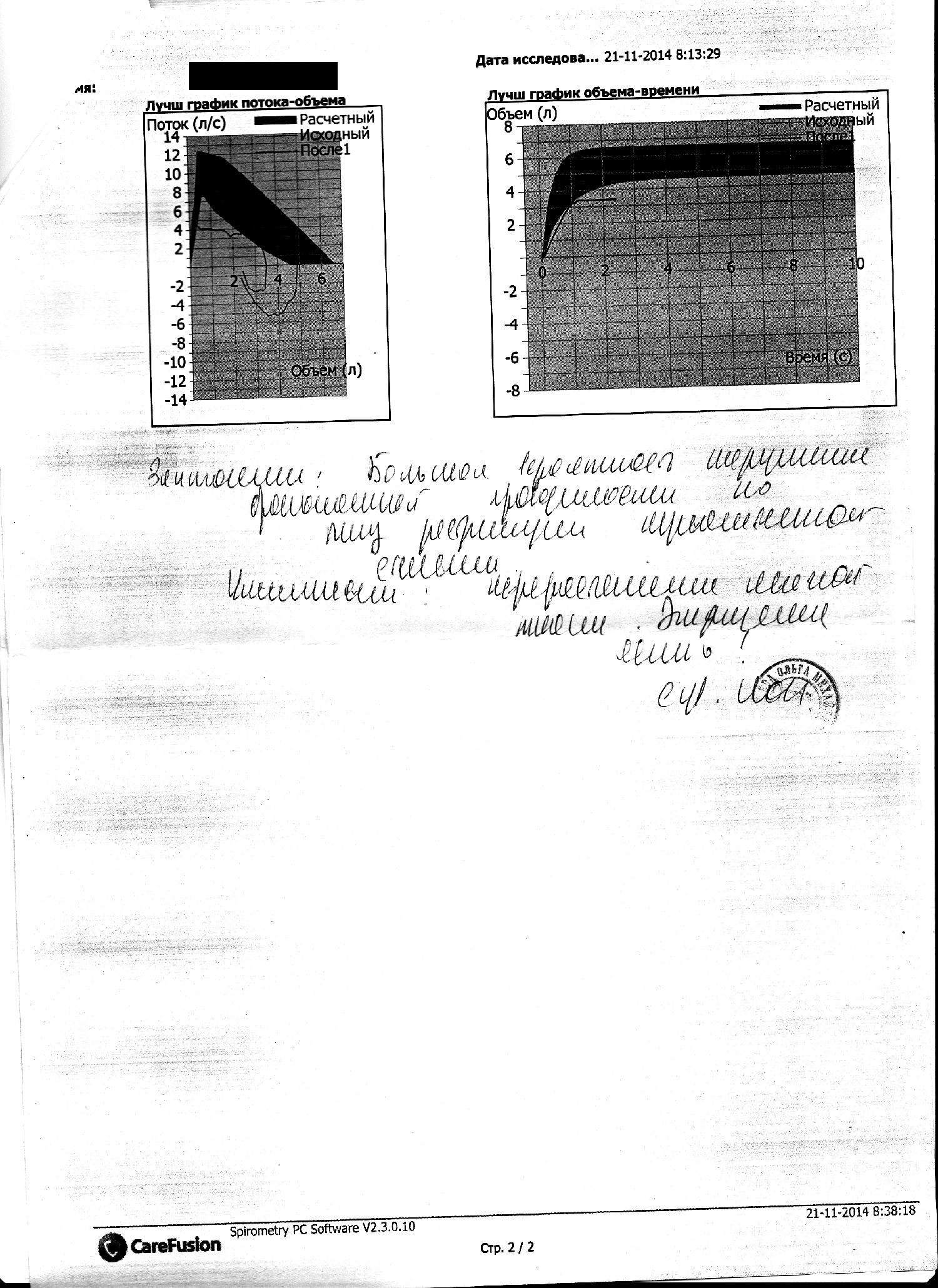

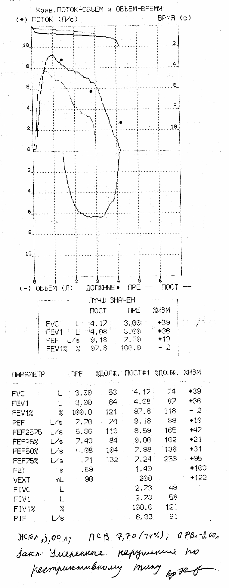

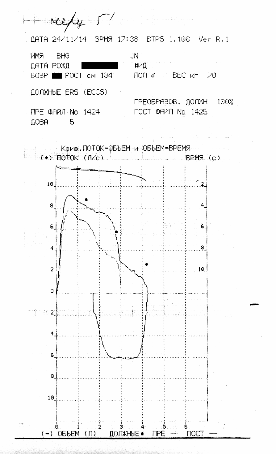

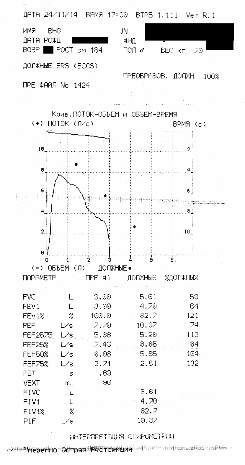

Добрый день. С связи с подозрением на бронхиальную астму (постоянный кашель, приступы одышки в состоянии покоя и при нагрузках) был направлен аллергологом на спирографию, проходил в двух разных медучреждениях.  Хотелось бы узнать, могут ли мои результаты поспособствовать освобождению от призыва, если в дополнение ко всему у меня присутствуют врождённое искривление грудной клетки и сколиоз (всё задокументировано).
#17685
Здравствуйте. Искривление перегородки носа никакого значения не имеет. Заболевания не суммируются.
Учитывая представленные данные - скорее всего имеющаяся дыхательная недостаточность у вас связана не с астмой, поскольку имеет РЕСТРИКТИВНЫЙ а не ОБСТРУКТИВНЫЙ (как при бронхиальной астме) характер, подобное нарушение функции дыхания может быть связано со сколиозом. Но это все не имеет значения, поскольку главное - что у вас имеется дыхательная недостаточность, поэтому вы имеете право на освобождение от призыва либо по сколиозу, либо по астме.
