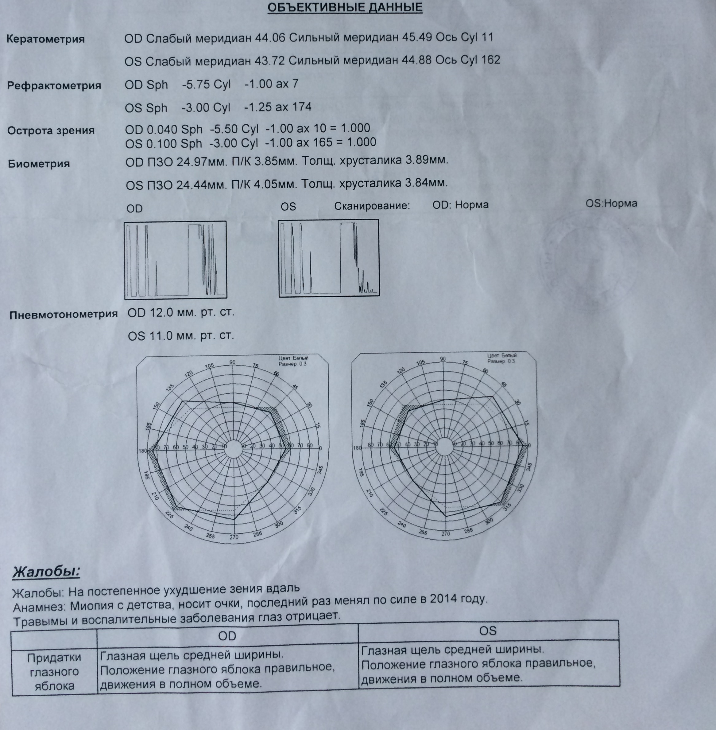

Добрый день! Заканчиваю магистратуру, скоро придется идти на обследование, в связи с этим вопрос:
Такие как на фото результаты по зрению были год назад, тогда еще носил линзы -4,5 на правом глазу. За год не проверялся, но теперь на правом глазу ношу линзы -5,25, чувствую, что немного зрение просело.
Вот исходя из фотографии, какая категория годности? Вроде нужно более 6, т.е. -6,25. У меня на правом в графе "Рефрактометрия" Sph -5.75, Cyl -1 (итого -6,75). Нужно ли эти показатели суммировать? Везде пишут, что да, но также пишут, что врачи на медкомиссии почему-то об этом не знают.
А в графе "Острота зрения" Sph -5,50 Cyl -1, итого -6,25, если я правильно понял.
И чем графа "Рефрактометрия" отличается от "Острота зрения"? По какой в итоге будут определять?
И есть ли нормативный документ, где прописано, что Sph и Cyl надо суммировать, если вдруг врачи на комиссии дурака включат?
Определял зрение по вашей онлайн форме, да, сказано, что не годен, более 6 дптр за счет суммирования, но как это обосновать, если по рассказам многих призывников, офтальмологи даже в частных клиниках про это впервые слышат.
В глаза "Был закапан Мидримакс 2 кап. Мидриаз 5 мм в D"
