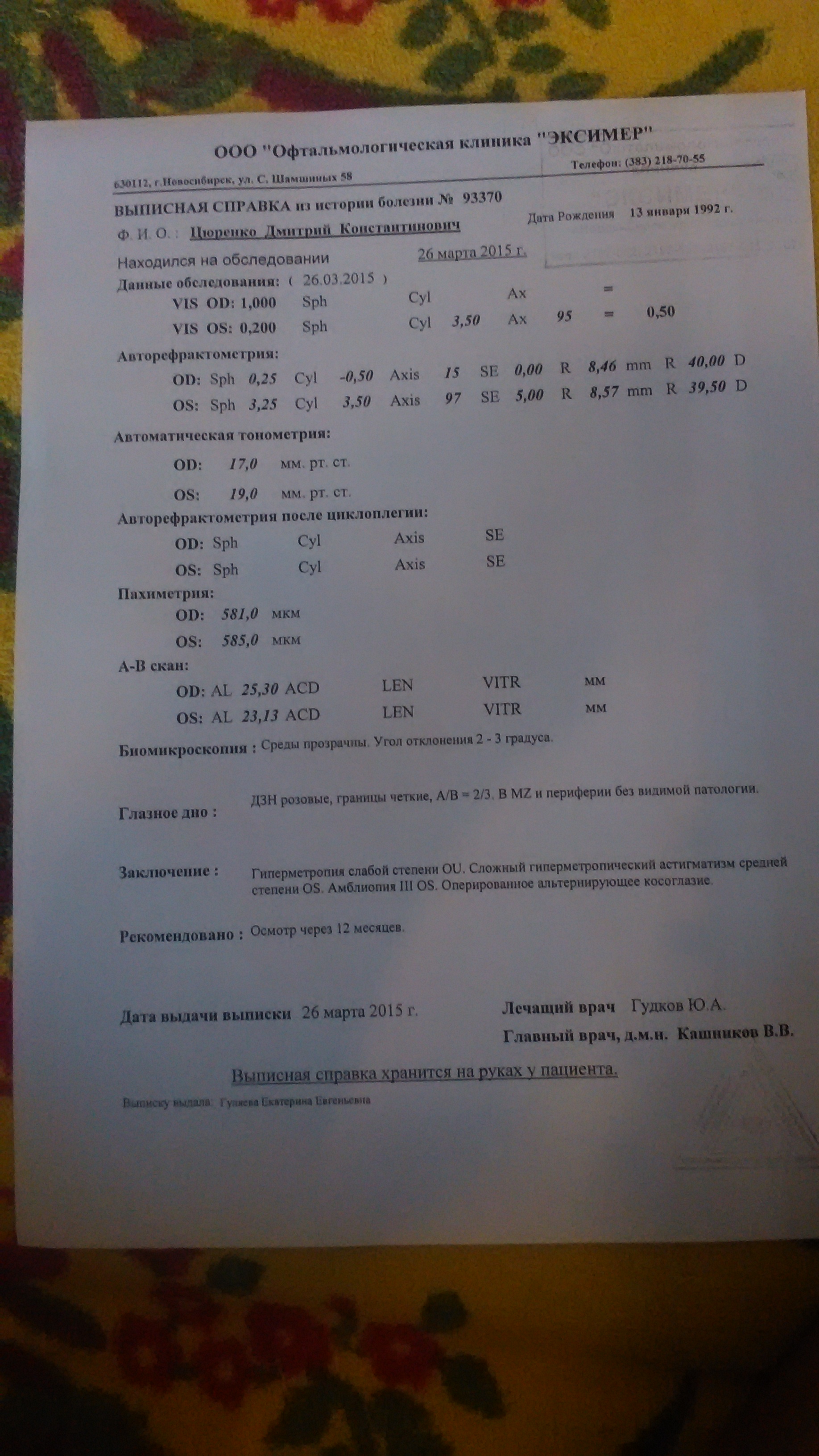

Здравствуйте. Результаты обследования в клинике Эксимер г. Новосибирска
Данные обследования:
VIS OD: 1,00 Sph Cyl Ax =
VIS OS: 0,20 Sph Cyl 3,50 Ax 95 = 0,50
Авторефрактометрия:
OD: Sph 0,25 Cyl -0,50 Axis 15 SE 0,00 R 8,46 mm R 40,00 D
OS: Sph 3,25 Cyl 3,50 Axis 97 SE 5,00 R 8,57 mm R 39,50 D
Автоматическая тонометрия:
OD: 17,00 мм. рт. ст.
OS: 19,00 мм. рт. ст.
Авторефрактометрия после циклоплегии:
OD: Sph Cyl Axis SE
OS: Sph Cyl Axis SE
Пахиметрия:
OD: 581,0 мкм
OS: 585,0 мкм
А - В скан:
OD: AL 25,30 ACD LEN VITR мм
OS: AL 23,13 ACD LEN VITR мм
Биомикроскопия: Среды прозрачны. Угол отклонения 2-3 градуса.
Глазное дно: ДЗН розовые, границы четкие, А / В = 2 / 3. В MZ и периферии без видимой патологии.
Заключение: Гиперметропия слабой степени OU. Сложный гиперметропический астигматизм средней степени OS.
Амблиопия 3 OS. Оперированное альтернирующее косоглазие.
Кроме этого проблемы со зрением начались с 6 лет, была операция по устранению косоглазия на оба глаза, постоянно наблюдался у врача, носил очки, линзы и тд.
Скажите пожалуйста, каков шанс не идти в армию ? И под какую статью попадает данный диагноз ?

Представьте данные авторефрактометри после циклоплегии, Вы просто переписали названия показателей...
OD: Sph _?_ Cy l _?_ Axis SE
OS: Sph _?_ Cy l _?_ Axis SE

Вот все данные выписки, просто я не понимаю тут ничего, но этих данных нет почему то. Скажите насколько они важны и должны ли быть? может в клинику обратиться ?
#24974
Скорее всего, просто бланк такой, его как образец используют, занося туда только те результаты исследований, которые проводились.
Рекомендую сделать данное исследование в любой клинике, т.е. именно авторефрактометрию в состоянии циклоплегии (на широкий зрачок).
поскольку есть подозрения, что у Вас имеется ВЫСОКАЯ степень миопии на левом глазу.
