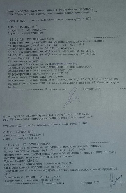

Вот результаты двух КТ.
Помимо этого в амбулаторной карте зафиксирован больничный в августе с диагнозом Люмбоишиалгия, и в настоящее время с диагнозом Дискогенная Радикулопатия L5 справа+ Ретроспондилолистез L2 Iст.
Нижний результат КТ, сегодняшний проведен по факту жалоб на боль и щемление между лопаток, у лечащего врача ещё не был.

Можно ли по данным результатам обследования поставить диагноз - Распространенный остеохондроз III степени?
Ввиду того, что присутствует деформирующий спондилоартроз в грудном, шейном и поясничном отделе, с синдромом нестабильности (который под вопросом из-за маленького смещения 2.8 мм), двумя протрузиями и двумя экструзиями в поясничном отделе.

Учитывая представленные данные, у Вас имеется остеохондроз 2 ст., поскольку отражено наличие именно протрузий и экструзий межпозвонковых дисков и отсутствуют межпозвонковые грыжи (не путать с грыжами Шморля), наличие спондилоартроза и нестабильности не являются диагностическими критериями степени остеохондроза. Но в Вашем случае это все не имеет особого значения, поскольку наличие протрузий и экструзий дисков (т.е. остеохондроза 2 ст.) уже является достаточным морфологическим субстратом, т.е. достаточно выраженными рентгенологическими признаками.
Рентгенологических признаков у Вас достаточно (о чем было сказано выше), обратите внимание на наличие нарушений функций. Особое внимание нужно обратить на выделенные пункты, наличие каждого из которых дает право на кат. "В", наличие нарушений ТОЛЬКО статической функции на практике оказывается недостаточным. Болевой синдром (люмбоишиалгия) не относится к нарушениям функций, изолировано не представляет диагностической ценности в силу своей субъективности, оценивается всегда только в совокупности.
У Вас также указано наличие радикулопатии, что говорит о наличии нарушения защитной функции позвоночника, однако, это должно быть подтверждено результатами объективного обследования (двигательными и чувствительными нарушениями- см. выделенный пункт), т.е. данными неврологического статуса, который заполняет невролог (когда водит молоточком и пр.), также еще одним методом, объективно подтверждающим наличие нарушения защитной функции является ЭНМГ.

При постановке диагнозов как с люмбоишиалгией, так и сейчас с радикулопатией, осмотрами двух разных неврологов письменно зафиксировано снижение чувствительности в правой ноге (так как в неё отдавала боль), является ли это в совокупности с вышесказанным достаточным основанием для применения статьи 66 "В"? Заранее благодарю за ответ!
#35936
Да, снижение чувствительности это уже именно нарушение защитной функции, люмбоишиалгия - это болевой синдром, к нарушениям функций не относится.
Таким образом, у Вас есть все необходимые данные для получения кат. "В".
