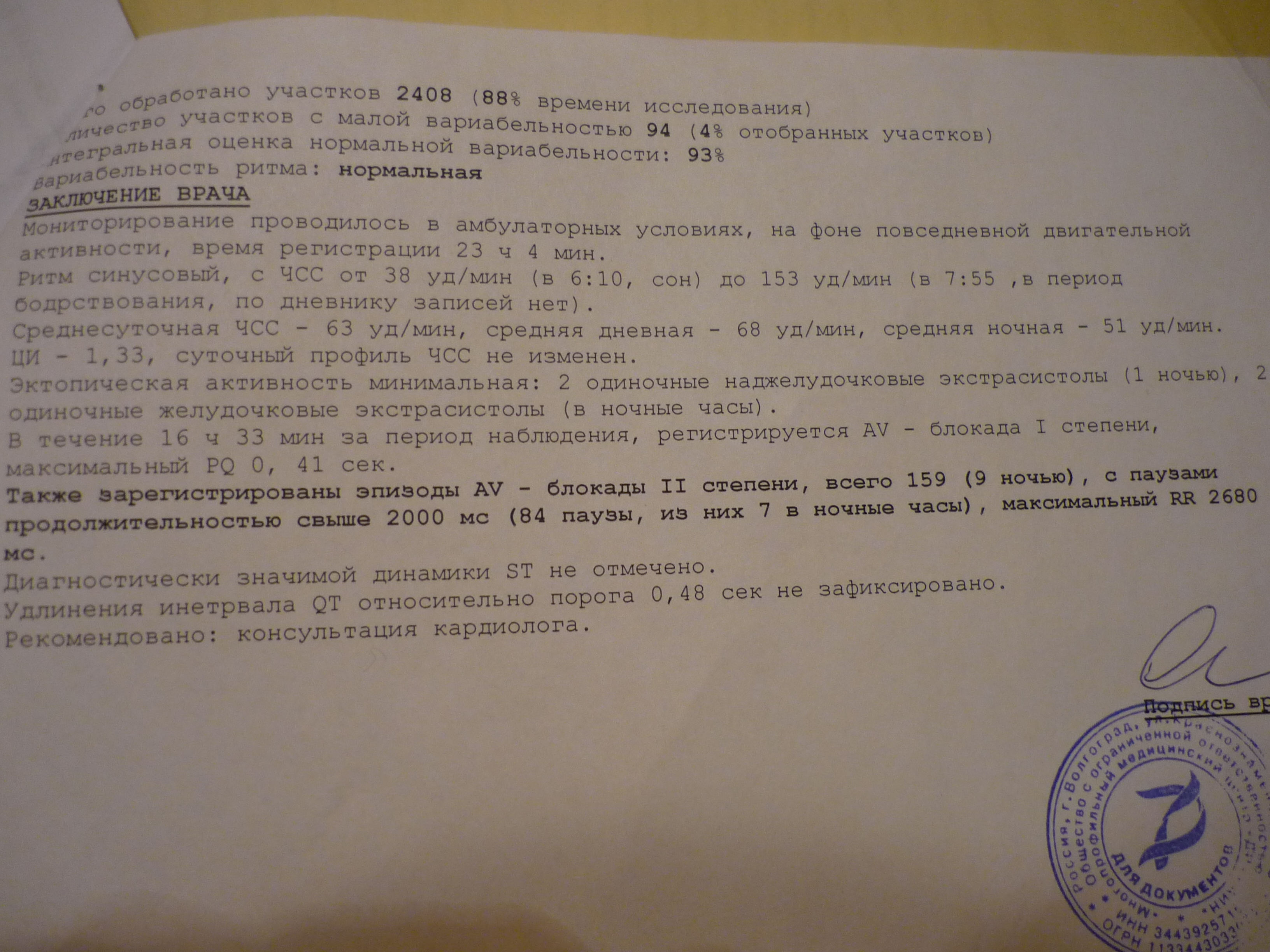

Здравствуйте! Скажите пожалуйста, возьмут ли меня в армию или мне положен военный билет с таковым диагнозом: Преходящая АВ блокада 2 степени, мобитц 2, нейроциркуляторная дистония по кардиальному типу, имеется частая желудочковая экстрасистолия. В осеннем призыве мне присвоили категорию годности "Г" с таковым диагнозом: Преходящая АВ блокада 2 степени, мобитц 1-2, синусовая брадикардия, нейроциркуляторная дистония по кардиальному типу.

Основным заболеванием у Вас является НЦД (нейроциркуляторная дистония по кардиальному типу, ВСД) - данное заболевание является причиной имеющихся нарушений ритма и проводимости, поскольку освидетельствование всегда проводится по основному заболеванию, то в Вашем случае оно будет проходить по ст. 47 РБ, п. "а" которой регламентирует основания для освобождения от призыва:
ИЛИ
Т.е. сначала нужно обратить внимание на наличие повышенного или пониженного (ниже 100 И/ИЛИ 60 мм. рт.ст. ) давления, с наличием повышенного АД - артериальной гипертензией (АГ), призвать не имеют права, как минимум должны предоставить отсрочку, в случае если после оказанного за данный период лечения (что также должно быть подтверждено мед. документами) при последующем освидетельствовании (в следующий призыв - т.е. в ближайший), у Вас снова будет зафиксировано наличие АГ, Вы сможете рассчитывать на кат. "В", в случае наличия пониженного АД необходимо ориентироваться на стойкость нарушений сердечного ритма и проводимости, т.е. если при следующем освидетельствовании у Вас также будут выявлены представленные нарушения ритма и проводимости (экстрасистолия, преходящая АВ блокада и пр.), то Вы сможете рассчитывать на кат. "В".
Если же давление в норме, тогда получить кат. "В" гораздо сложнее, поскольку необходимо наличие БЕЗУСПЕШНОГО ПОВТОРНОГО СТАЦИОНАРНОГО лечения (смотреть выделенное).

Подскажите пожалуйста, на что я могу рассчитывать с этим)
#38452
Уже отвечал на данный вопрос, представленные данные не меняют положения вещей, поскольку Вы опять представляете отдельный результат исследования, где говорится все о той же преходящей АВ-блокаде, которая является проявлением основного заболевания -ВСД. Читайте внимательно предыдущие сообщения.
